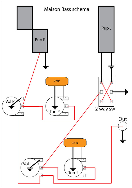

Har en Maison bas med PJ pup setup (sällsynt rackare) som jag renoverade elektroniken på till Vol-Ton, Vol-Ton och med en On-On switch som fasvände en mick. Lite som en Strata i egg läge alltså. Visst, lite annorlund sound men ointressant.
Fasvändarswitchen ska bort eller kopplas om till att göra något nyttigt/roligt.
Tar emot förslag
- Kanske en serie-parallel switch. Någon som har det? Hur förändras soundet?
- High Pass Filter! Hade en idé om att passivt kunna blanda höga mellanreg. och diskant från en mick med botten från den andra. Mullret från halsmicket blandat med zing'et från stallmicken. Korkad idé? HiPass filer förresten. Skulle väl fungera att bara lägga en konding i serie med micks utsignal..?
- Ändra tonkontrollernas "roll-off" frekvens genom att lägga kondingar på switchen
Som sagt, tar emot förslag på ett vettigt användande av switchen.
Som det är kopplat idag med fasvänd:
Ska löda om elektroniken. Idé ang. micro switch

Jag gillar serie/parallellswitchar, både för tvåspoliga mikar och mellan två enkelspoliga.
De olika mikarna bör ligga hyfsat lika i resistans/output annars kan det bli obalans i ljudet, den ena lastat ner den andra.
I serie blir ljudet fetare och outputen högre. Man förlorar också lite diskant. Parallellkoppling ger ett mera ”öppet” ljud med lägre output och mera diskant. Grovt förenklat: Serie låter Thunderbird och Parallell låter Jazzbas.

Jo det lutar mot att det blir en serie/parallell switch. Gäller bara att hitta en fungerande kopplingsschema på webben.
På nuvarande schemat, parallellt vol-ton / vol-ton måste väl en serie version innebära att ett vol-ton par kopplas ur och de seriekopplade mickarna går via samma vol-ton pottar. Behöver nog se ett schema för att gör rätt.

Det blev alternativa kondingar till stallmickens tonpot över switchen. Kan välja mellan .047 och .022
Slår jag över till .022 rullar diskanten av mindre brant och lämna aningens lite högre hz kvar vid öppet spjäll genom kondingen. Lite mer attack i soundet. Blev bra. Behåller det så. Enda fuckup'en var att jag hade köpt två nya trimpottar med för kort axel. Men ett par mm fräsning i träet på insidan och muttrarna gängade på. Men alltid är det nåt man inte tänkt på.
