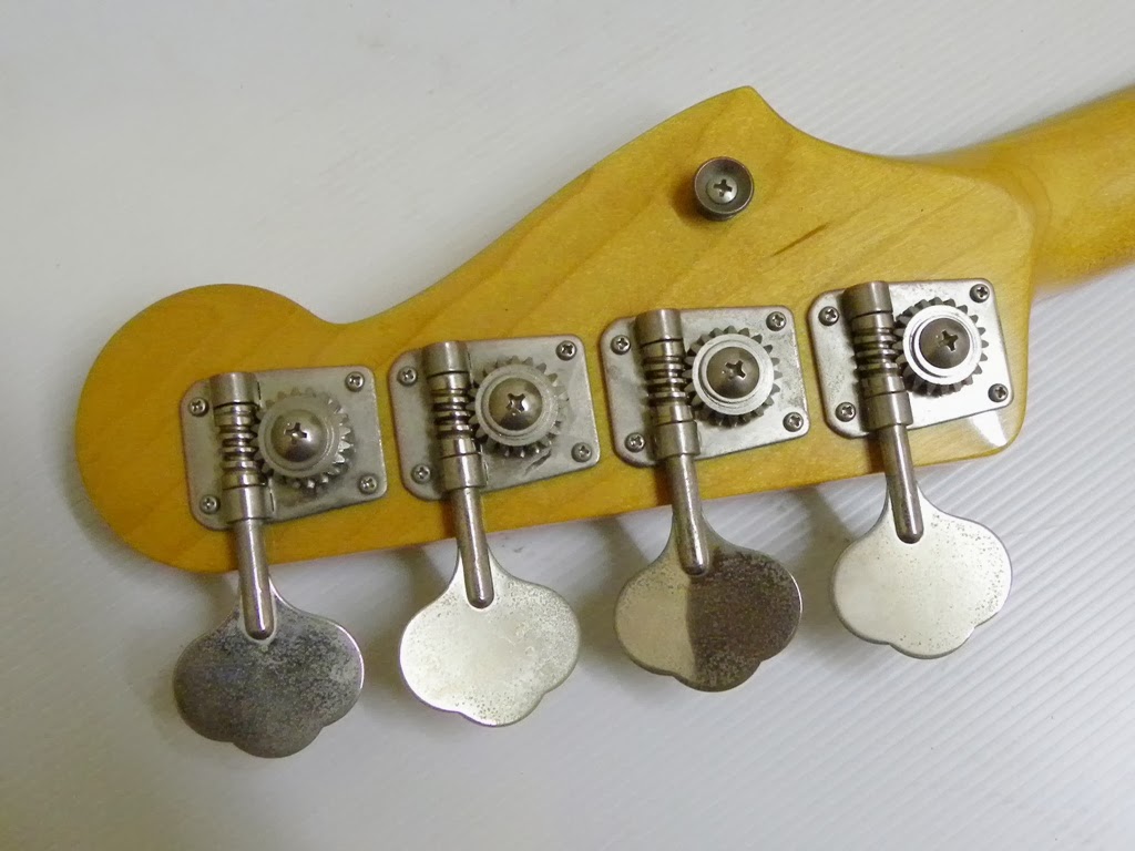

OBS! Skip Battin hade den så här just enbart, och bara för att "buck neck dive".
Hånken
Inlägg: 1255
Blev medlem: tis 04 aug 2009, 14:41
Re: Neck dive - tips på botemedel önskas!
Inlägg av Hånken »
Och om ni inte tror mig, var det på detta sätt det var menat att bära Fender basarna ifrån början:
tror fan att ingen kände av någon neck dive då!!!! :wink:
HirYoshima
Inlägg: 5901
Ort: Kumla
Inlägg av HirYoshima »
Hånken skrev:Och om ni inte tror mig, var det på detta sätt det var menat att bära Fender basarna ifrån början:
Det är ju snyggt att fästa axelbandet så också!
Skickat från min SM-G950F via Tapatalk

Yes, jag sa ju det.
Men varför ingen har nämnt detta, alla jävla vintage-ivrare i landet, övergår mitt förstånd. Är något ur-super-hard-core vintage så är det det. Det är det enklaste, första bästa och billigaste sättet. Punkt. Så de så. Det fungerar likadant på alla basar (ja, inte huvudlösa då förståss men de halsdyker inte i alla fall). Alla med huvud kan bäras på detta viset och jag garanterar: Inget halsdyk någonsin.
Det som retar mig mer är att folk försöker gå över ån efter vatten när det är så jävla lätt. Allt skall klyddas och krånglas till (som Dingwall) med att förändra PUNKTEN och göra hornet med extension längre så att knoppen "hamnar så när ovanför tolfte bandet" som möjligt, och lättvikts-stämmisar, fatheads, extra tunga grejor i kroppen, och fan och hans moster. Att det skall vara så jävla svårt, när det är så förbannat lätt!! :evil:
När svaret finns framför näsan på dom. Utan att de ens vet om det. Vad hände med den enkla devisen eller ordspråket "Leo did it right the first time"? Eller ni får googla på "occams rakblad" och tänka därefter i fortsättningen.
