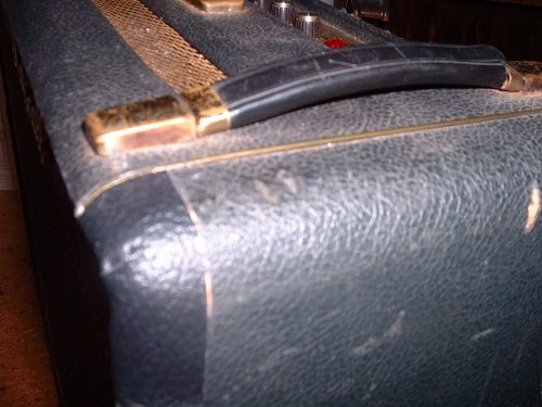

Inlägg: 17248
Diesel skrev:
BarbequeVillage skrev:Det är inte alls så svårt, vinyl/konstläder/filt, spraylim och en häftpistol kommer man långt med! Är det en metallåda kan man skippa häftpistolen...
Då kanske jag får komma och besöka dig i höst och få lite hjälp med det? :)
Du är välkommen! Ett smakprov på mina resultat. Konstläder på plywood.

Lagade min Marschallcombo på dom värsta ställena, det var inga större problem. Tolex från LH-Musik och vanligt kontaktlim. Ett tips kan vara att göra Tolexen lite för stor och finskära efteråt där det går, den kan dra ihop sig lite när limmet torkar!
