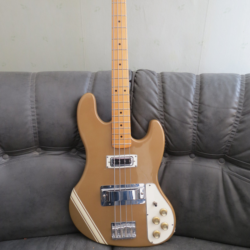

... Eller en Benderfacker? Hursom så har jag haft roligt i några månader igen.
Det började med en gammal Hosco-kropp som legat i ett hörn i flera år och ett set billiga Rickmick-kopior.
Sen utspelade sig det här:
Jag dabbade mig med underarbetet och alla kanter på ilappningarna kom fram tydligt när färgen började krympa, men racingstripen lyckades jag åtminstone bevara :)

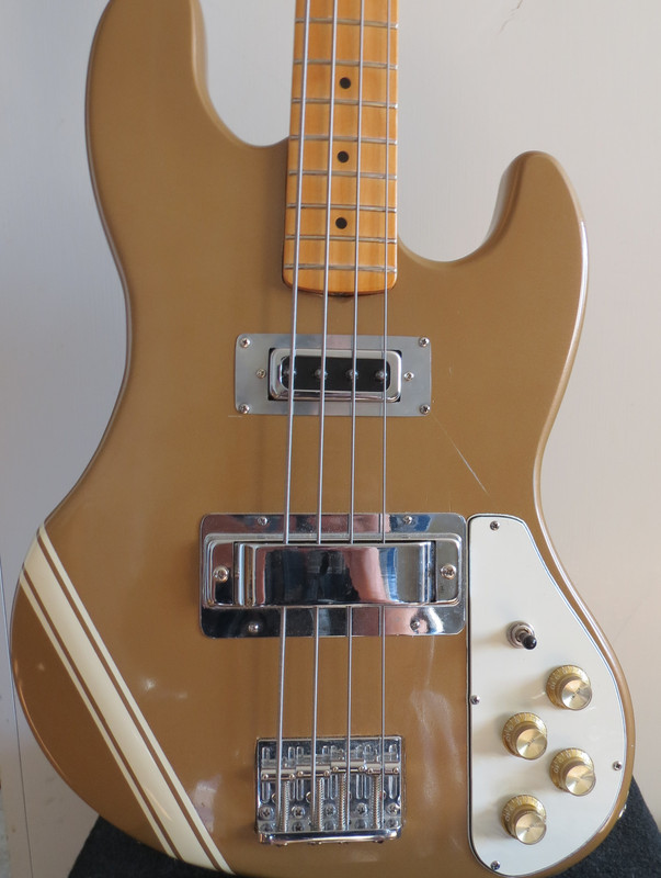

Elektroniskt gick jag på full-on 4003, med stereo/mono-jack och urkopplingsbart motstånd. Ramen till halsmicken är gjord av höljet till det paket man skickar CNC-maskiner i.
Och så blev det så här till slut :
Edit. Så här med aluminiumramen :

Hur låter den då? Hur nära Rick hamnade den?

Tja, jag har aldrig ägt, eller ens lirat på, en riktig Rick men nog tycker jag att man kan imitera Roger Glover övertygande nog. Har definitivt ingen annan bas som får fram dylika ljud. Med 0.0047 motståndet urkopplat och båda mickarna på fullt så liknar den lite en jazzbas, ganska scoopat och slap-vänligt. Vet inte helt säkert om jag faktiskt placerade mickarna på rätt avstånd heller. De flesta internetexperterna menade på att de ska sitta vid 24:e och 36:e banden, så jag körde på det. Låter flippat när man försöker få en flageolett direkt över mickarna :)
