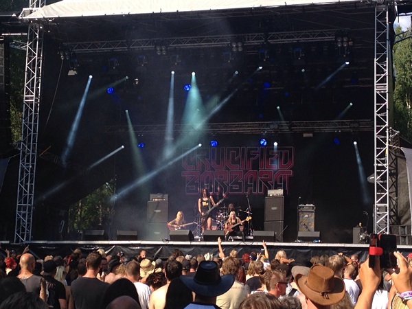

Jag var på Skogsröjet i närheten av Norrköping i går. Trevlig festival med bra musik och band.
Basljudet för alla banden var dock skit. Lita Ford, Kreator, Treat, Casablanca, Crusified Barbara och resten hade jätte dåligt basljud. Ingen definition, ingen mid. Helt enkelt ingen som helst karaktär alls. Oftast fanns det inget som gjorde att man ens kunde utskilja basgången över huvud taget. Ljudet var inte ens scopat (jag ogillar scopat sound för metall och hårdrock). Det hade varit bra! Det här var bara ett dovt mullrande. Det var samma oavsett om det använde festivalens backline (EBS transistor topp, 610), eller egna grejor (mest Ampeg).
Är det så att det är bara acceptera att det inte spelar någon roll vad man har med sig till en festival? Vad man har för preamps, basar etc spelar i princip ingen roll. Det låter skit i alla fall. Jag kanske är naiv, men jag trodde att vi hade kommit lite längre än så? Eller var Skogsröjet ett undantag?
Crusified Barbara på scen
